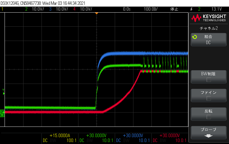

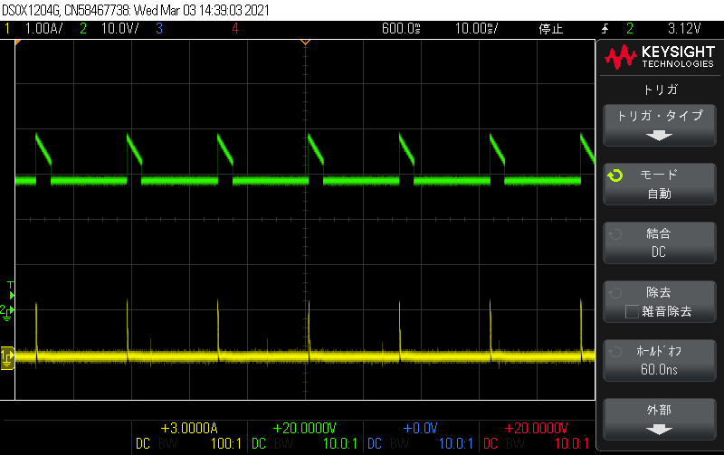

当负载电流小于1A 时、DGATE 保持开启和关闭状态、原因是什么?
已尝试删除 Q12、Q13、R9、C24、但相同
绿色表示 DGATE
黄色表示当前
启动波形
绿色表示 DGATE、
蓝色表示 VCAP
读数为输出电压

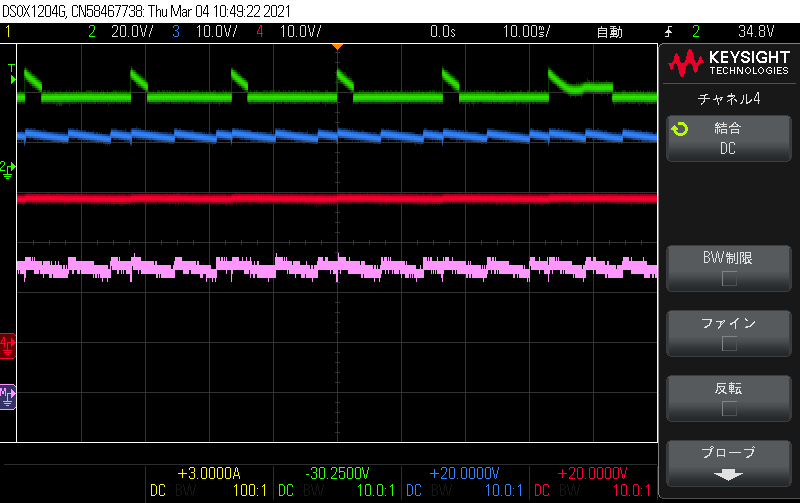

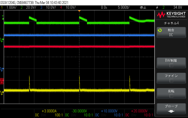

    您好 Praveen
    感谢您的回复。
    您可以查看 DGATE 和负载电流的第一个波形、
    VCI-VS:VCAP 和 VS 之间存在大约12V 的纹波差异、与数据表类似。
    VS:与输入电压/A 电压相同、具有一些小纹波。 (小于200mVpp 纹波)
    另外两项意见:
    如果强制 HDATE 关闭、DGATE 将正常工作
    如果移除 R141和 R9、则 Q13的 DS 保持开启和关闭。
    PS:当 DGATE 打开和关闭时、脉冲大于1A、即使除某些 xxxk 电阻器和1000uF 电容器外没有任何负载。
    我稍后会上传波形、但根据这些信息、您能否提供可能导致问题的任何可能性? 因为这是紧急情况、谢谢!
    您好 Praveen
    这是波形
    绿色:DGATE
    蓝色:A
    红色:Vs.
    黄色:当前
    绿色:DGATE
    蓝色:VCAP
    红色:Vs.
    数学: VCI-VS
    此外、如果 I 将 DGATE MOSFET 的 DS 短接、DGATE 将正常工作、这样的脉冲消失。
