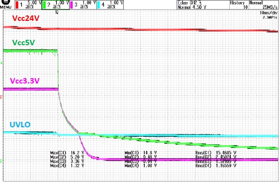

各位专家:
我的客户正在评估 LM5017。 下面是他们的系统。
VIN (HYS)和 VIN (UVLO、上升)可按如下方式计算。
Vin (HYS)=49K*20U=0.98V
VIN (UVLO、上升)= 1.225*(49/3.9+1)= 16.6V
当 VIN 减小时、它们会看到以下行为。 下图是预期的波形。 随着 Vin 下降且 UVLO 超过1.225V、Vout (5V)被禁用。

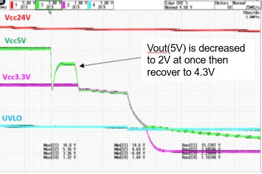

有时、它们会看到下面的波形。 随着 Vcc 的降低、Vout 一次降至2V、然后恢复到5V。 是否需要此行为?
下面是另一种行为。
VIN (HYS)为0.98V、因此我无法理解为什么观察到该波形。 您能否确认这些波形是否为预期波形? 如果是,你能解释一下这种机制吗?
Uchikoshi
    UVLO 电压压压摆率看起来非常慢。
    UVLO 的比较器可能会改变状态、因此波形为奇数。
    迟滞似乎未低于 UVLO 阈值"启用"、因此可能会围绕状态抖动。
    。 "当 UVLO 高于1.225V 时、启用内部电流源以提供迟滞"
    客户可以使用快速斜坡重试吗?
