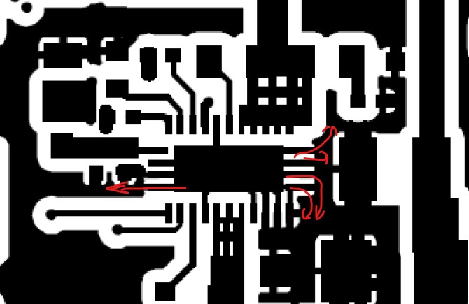

我们使用3个 LM76003-Q1为 MCU 和外设供电。 现在、我们面临 OT 问题、我在这里附加了电路图。
1.输入电压范围=46-50V
2.输出电压= 24V
Iout 标称值=0.3A
4.环境温度=25
5.开关频率= 1MHz,调整至0.5M 也是相同的发热问题。
根据我在 https://webench.ti.com/appinfo/webench/scripts/SDP.cgi?ID=5A5078AED40C55B3上的 webench 仿真、当我将开关频率调整为0.5MHz 时看起来正常、但在实际电路中、手指触摸时仍然很热。
请建议如何解决发热问题。

     LM76003-Q1是一款,降压转换器、其中集成了高侧/低侧 MOSFET。 因此、它的功率损耗会越来越低。  ℃您的数据、我估计正常外壳温度约为40~55 ̊ C。 在本例中、您测试的温度是多少?
     LM76003-Q1底部有一个大散热焊盘(引脚 DAP)。 我们应将其连接到 PCB 上的大量接地铜、这对热性能有很大帮助。 如果您可以在其中添加一些散热过孔、情况会更好。

    当我们用手指触摸时、我们可以感觉到它非常热。 我们在 PCB 板上安装了一个温度传感器、该传感器距离 TI 的这一便宜产品2 cm、显示为55摄氏度
    您好 Felix,
     这似乎比我的预期略高、但可以接受。 2cm 的电路板温度 会 受到许多因素的影响。   如果 您想跟进、 可以检查以下事项。 您对 温升有确切的目标吗?
     1.测试实际效率。  如果 功率损耗合理、  唯一的方法是优化布局。
     2.使用红外成像仪测试实际外壳温度。
     3.如果您愿意,您可以上传布局。 让我们讨论一下如何对其进行优化。 (注意散热焊盘)

    附件是我可以共享的数据。 DAP 焊盘连接到系统接地。 您是否能够根据此数据提供建议?
    e2e.ti.com/.../LM76003-Hot-Issue.pdf
    Felix
    您好 Felix,
     您的散热焊盘 仅 通过~10mil 的线连接到 PGND、并且 PGND 覆铜区也受到限制。
     1.添加一些过孔以将散热焊盘连接到底层的 GND。 底层的 GND 铜 更大。
     2.将 AGND 引脚连接到更大的铜区域、使 线路或铜更宽。
      下图是 布局示例。

    我认为过孔就足够了。 我已附上返修文件的屏幕截图供您参考。
    e2e.ti.com/.../Brd-view.zip
    您好、Felix、
     是的。 然后、我们可以使用铜平面 将引脚 NC/AGND 与系统 GND 相连、 并尝试在顶层有更大的系统 GND 区域。 它在您的设计中非常有限、这肯定会影响散热器。  该线路对于 AGND 引脚也太小。
    顺便说一下、我是否可以问在这里使用释放连接的主要考虑因素是什么?  如果  您没有重要理由在焊盘和铜平面之间使用焊盘连接、则可以考虑直接连接。
