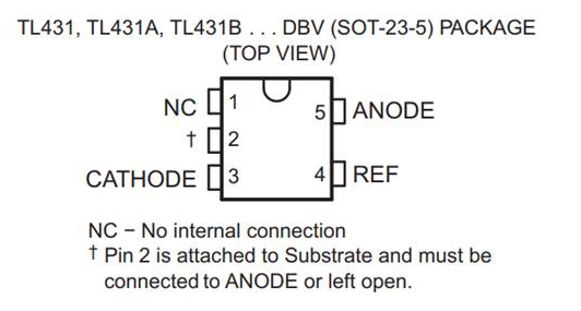

您好、Bu:
我想知道 SOT23-5封装中 PIN2的内部连接,如下图所示,对于 d/s 的描述,它连接到基板。
基板内部连接是否为电气连接? 我能不能认为 PIN2在内部浮动?
根据客户的系统要求,阴极上存在高电压,因此他们不会期望阴极和 PIN2之间存在大电压间隙。
    您好 Jason、
    该引脚连接到基板、非阳极电压会导致泄漏。 选项是将其保持悬空或连接到阳极。
    这是爬电问题吗?
    我们确实有 SOT23-3等替代封装、它们具有更大的爬电间距。 这是一个选项吗?
    您好、 Marcoo;
    是的、这是一个爬电问题。  客户期望阴极远离其他引脚。
    SOT23-5是最佳封装、因为阴极位于一侧、其余部分位于另一侧。  那么、我是否可以认为基板与器件的任何内部模块断开连接?
    是的、根据引线封装的制造方式、基板将只是芯片底部。 它未连接到任何直接连接到任何电路的焊盘。
