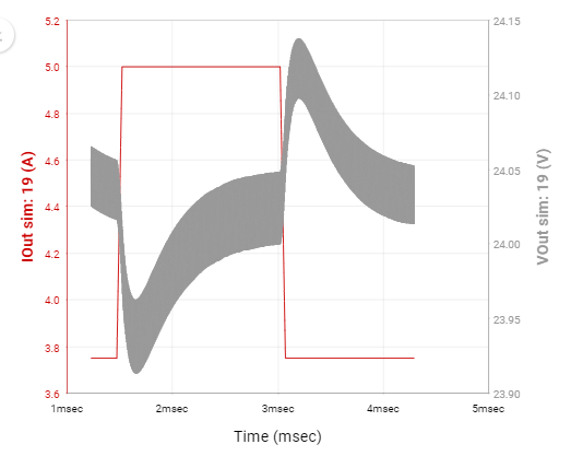

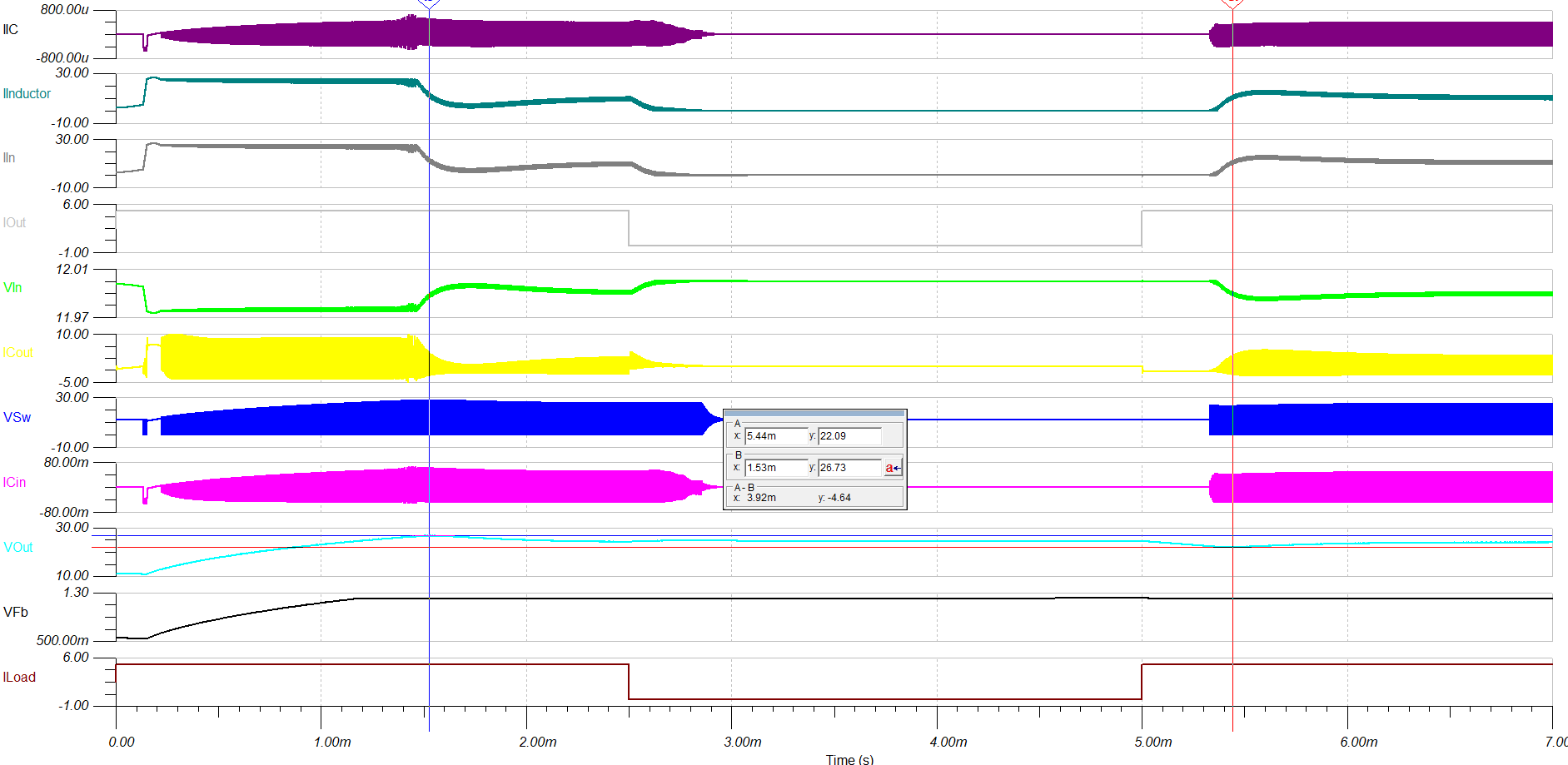

您好! 我正在设计具有9-16 V 输入和24V 5A 输出的升压转换器。 我使用 webench 创建了一个设计、尽管 webench 不允许对原理图进行一些编辑、但其仿真看起来不错。 我尝试在 TINA 中导出设计、但我得到的结果远比我从 Webench 获得的仿真结果差得多。 我用供应商提供的仿真文件替换了电解输入和输出电容器、这似乎有所帮助、但负载瞬态过冲/下冲仍然为2V、这对于我的设计来说是不可接受的。 如果是设计本身还是仿真文件、我想知道到底是什么问题。 我随附了 webench 设计和下面的仿真文件(替换了电解电容器)以及不同的仿真结果:

    您好 Inga、
    我们需要一些时间来更详细地了解这一点。 在订购 EVM 的同时、您认为如何才能将其实际应用于测试?
    您好、Brigitte、
    理想情况下、我希望在不购买 EVM 的情况下解决这个问题。 这需要多长时间?
    最棒的
    Inga
    您好 Inga、
    然后、我建议查看 PSpice 模型、而不是 Webench 或 TINA 导出至 Webench:
