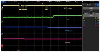

    您好、Layne-San、
    我与我的客户进行了核对。
    波形如下。
    该电路基于以下各项。
    https://www.tij.co.jp/jp/lit/zip/tidria3
    \tidia3c\CM_C1 LM_A2a PM_A3a\AM572xEVM_PM\TI_AM572XEVM_REV_A3a.pdf
    但是、某些电路已按如下方式进行更改。
    如果您需要准确的原理图、请离线发送。

    您好、Sasaki-San、
    您能否请求客户移除 LDO1和 SD 卡之间的连接并为 SD 卡提供外部3.3V 电源? 完成此操作后、它们应尝试启动系统并查看 LDO1是否显示相同的行为。  我想排除处理器有一条返回 LDO1的泄漏路径导致此行为的可能性。
    有多少电路板显示了此行为? 已经构建了多少个电路板并执行了任何工作? 他们是否尝试更改电路板上的 PMIC 以查看行为是否继续?

    您好、Layne-San、
    我与客户进行了核对。
    [引用 userid="418370" URL"~/support/power-management-group/power-management/f/power-management-forum/1010243/tps659037-about-tps6590378-ldo1/3741850 #3741850">您是否可以请求客户移除 LDO1与 SD 卡之间的连接并为 SD 卡提供3.3V 外部电源? 完成此操作后、它们应尝试启动系统并查看 LDO1是否显示相同的行为。  我想排除处理器有一条返回 LDO1的泄漏路径导致此行为的可能性。  [/报价]
    LDO1和 SD 卡分离时的波形如下。
    操作无变化。
    [引用 userid="418370" URL"~/support/power-management-group/power-management/f/power-management-forum/1010243/tps659037-about-tps6590378-ldo1/3741850 #3741850]\n 有多少电路板显示了这种行为? 已经构建了多少个电路板并执行了任何工作? 他们是否尝试更改电路板上的 PMIC 以查看行为是否继续?[/引述]
    客户创建了三个电路板、所有电路板上都会出现相同的现象。

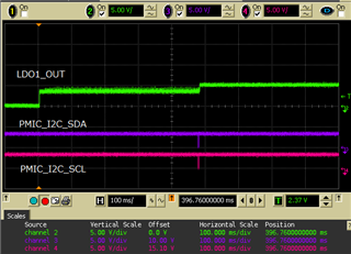

    我想继续尝试将其他信号与此问题相关联。
    您能否在事件周围请求 LDO1断开连接、VDD_SD、PMIC_I2C_SCL 和 PMIC_I2C_SDA 的示波器截图?

    [引用 userid="489847" URL"~/support/power-management-group/power-management/f/power-management-forum/1010243/tps659037-about-tps6590378-ldo1/3754856 #3754856"]\n 您是否可以在事件周围请求 LDO1断开连接、VDD_SD、PMIC_I2C_SCL 和 PMIC_I2C_SDA 的示波器截图?  [/报价]
    我从客户那里获得波形数据。 它将如下所示。
    如果除了此波形之外还有其他信息、我将再次与客户进行核实。
    Sasaki
    您好、Sasaki-San、
    这些 I2C 通信是直接在电压变化之前还是之后进行?

    Daniel:San、您好!
    [引用 userid="489847" URL"~/support/power-management-group/power-management/f/power-management-forum/1010243/tps659037-about-tps6590378-ldo1/3757825 #3757825"]这些 I2C 通信是否直接在电压变化之前或之后进行?[/quot]
    该 I2C 波形恰好在电压变化之前。
    请注意、
    Sasaki
    您好、Sasaki-San、
    感谢您提供信息。 请尝试在断开 I2C 的情况下启动 PMIC。

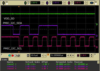

    Daniel:San、您好!
    感谢你的答复。
    [引用 userid="489847" URL"~/support/power-management-group/power-management/f/power-management-forum/1010243/tps659037-about-tps6590378-ldo1/3762663 #3762663"]您能否确定电压变化之前 I2C 消息写入的寄存器是什么以及写入的内容?
    客户目前无法读取 PMIC 寄存器值、因此他们获取了波形。
    e2e.ti.com/.../I2C_5F00_waveform.pdf
    您对此波形有什么了解吗?

    您好、Sasaki-San、
    感谢您的耐心等待。
    I2C 似乎进行以下调用:
    将0x01写入 DEV_CTRL:如果器件处于关闭状态、则将其打开
    将 0x3D 写入 SMPS6_Voltage:将 SMPS6输出设置为1.05V
    将0x37写入 SMPS45_Voltage:将 SMPS45输出设置为0.99V
    您能否在 LDO1电压变化之前的 I2C 调用期间请求 LDO1、SMPS6、SMPS45和 I2C 数据线路的示波器截图?
