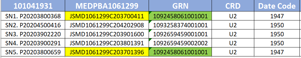

我们的客户报告了5个怀疑与您的器件 MEDANA1057139R (MPN:BQ27426YZFT)相关的产品故障
根据 jimmy-tao@ti.com 的初始结果、 我们需要联系德州企业/应用团队来了解该器件。

Jabil QE 评论:
该器件读取一些寄存器、如下所示:
Voltage ():noraml 值,
AverageCurrent():正常值,
FullChargeCapacity():异常值,0
StateOfCharge (): 异常值,0
我们重置电量监测计、然后器件运行良好。
我们猜电量监测计不会挂起、但监测算法转换出错。

    您是否拥有异常报告中数据的配置(.gg)和日志?
    我们没有来自报告的数据的.gg 和日志。
    因为它在我们的产品中没有此功能。  我们尚未在当前设计中记录该信息。 产品仅读取和显示 SoC。 它已大量出售。
    很少有器件发生故障。
     您使用异常值执行的测试的条件是什么?
    我们不知道测试条件。 它已在最终用户中找到。
     该器件已在数百小时后使用。 最终用户反馈器件无法充电。 SoC 始终为0。
