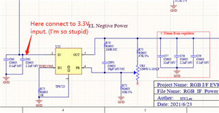

由于我的个人设计和疏忽、输入电压为正。
因此、我可以将 TPS723的 IN 连接到输入 GND。 那么、3.3V 输入连接到 TPS723的 GND? 这将正常工作?
因为我目前缺少一组负压输入。 我的电路板都是正压。
是否有更快的方法来生成对 TPS723的负压?
还请帮助提供改进方法。
    您好、Simon、
    从 LDO 的角度来看、这将起作用、因为 LDO 将看到从 GND 到 Vin 的负电压。
    但是、任何其他连接到 LDO 输出端和 GND 平面的 IC 都会将 LDO 的输出电压视为正电压。 如果您考虑 LDO 的工作方式、输出电压始终介于 Vin 和 GND 之间、因为您的 Vin 现在为0V、GND 引脚为3.3V、这意味着输出电压将相对于电路板的0V 接地层为正。 因此、LDO 的负载需要与电路板接地隔离并连接到3.3V、此外、您必须更改 LDO 的所有电容和电阻分压器、以便其 GND 连接现在也是3.3V。
    因此、遗憾 的是、解决这一问题的方法并不简单、您需要使用反相开关稳压器引入或创建负电压。

    我已修改 TPS723的连接。
    电源输入-> TPS723 GND
    GND 电源-> TPS723 VIN、我测量 TPS723输出我得到2.07V (正电压)我的输入功率为4.35V。
    我希望它提供负压输出、至少我可以先验证它。
    您能给我一些指导吗、我能不能做些什么?
    我将修改后的图放在下面。
    谢谢。
    您好、Simon、
    我可以想到以下三个原因可能会导致这种情况:
    1. 这是否与您使用正输入电压供电的 TPS723相同? 如果是、您可能已通过超过数据表中列出的绝对最大电压来损坏 LDO。
    2. 您是否更改了 DMM 的方向、以便 参考探头(通常为接地)现在连接到 Vin?
    3. 您是否还对电路板进行了编辑、以便将连接到 LDO Vout 的任何组件与电路板上的所有其他电压隔离、从而使它们仅以 LDO GND 引脚(3.3V)为基准?
      1. 如果您已将所有器件连接到 GND 层、这可能很难实现。
    您好、Kyle:
    是的、你是对的。  我的电路上的所有元件都连接到 GND 平面。
    我从网站上搜索并找到 LM2662、它可以将 Vin 转换为负 Vin。
    我想添加此芯片并连接到 TPS726的输入。 或许可以解决我的问题、我也可以调整负输出以适应我的应用。
    这个想法怎么样、您会给我一些建议吗?
    Simon
    您好、Simon、
    是的、这看起来是一个很好的选择、因为它将正输入电压反相为负输入电压、然后 TPS723将在此电压下运行。
    你(们)好、Kyle

    您好、Kyle:
    它已经完成了、工作正常。 非常感谢您的热情支持。 这是视频。 与您分享。
