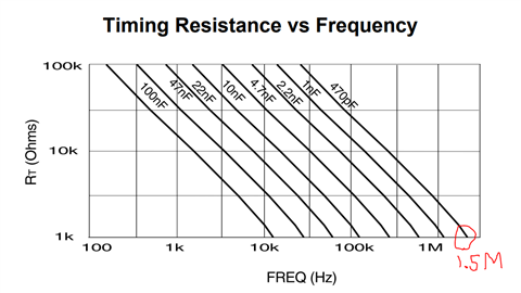

    您似乎在交替谈论开关频率和工作频率? 开关频率是时钟/振荡器的频率、工作频率是功率级看到的频率。 对于推挽、半桥、全桥等双端拓扑、变压器的工作频率为时钟/振荡器频率的1/2。 您重点介绍了时钟频率为1.5MHz 的设计示例、它的实际工作频率为750kHz、变压器可以看到这一点。 1.5MHz (1 μ s、470pF)约为 kΩ UC1825时钟频率的最高频率。

    与 UC1825类似、UC1823A 是另一个双端(OUTA、OUTB) PWM 控制器。 时钟运行在 F、OUTA 和 OUTB 运行在 F/2。 为了使输出频率 >1MHz、您需要克服振荡器频率的~36%(~±18%)变化、这意味着标称振荡器频率设置为2.5MHz。 2.5MHz-18%~2.05MHz、2.05MHz/2=1.025MHz。 数据表中提到了1MHz 的"实际"最大频率、我们可以从下面的曲线中看到、2.5MHz 处于可接受的 RT、CT 值的限值。 如果输出为开环且驱动固定容性负载、则2.5MHz 可能"实用"、但如果输出驱动低 RD、高 Qg MOSFET、则2.5MHz 很可能无法达到。
    Steve M
    我发布的图表应该是 RT=2.5k、而不是1.5k……抱歉!
    Steve M

    具体而言、在 UC1823A 上、OUTA 和 OUTB 以 F 而不是 F/2运行。  这是基于数据表方框图下方的注释、其中说明"在 UC1823A 版本上、切换 Q 和 Q 始终为低电平"。  在这种情况下、1.5MHz 的振荡器频率也将是开关频率、似乎完全处于数据表中显示的 RT/CT 曲线内。
