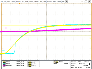

    Mark、您好!
    我已根据您的情况对案例进行了测试、下面是从启动到关闭的过程;
    启动
    VIN 首先启动、当它达到上升阈值(典型值:1.7V)时、器件打开旁路 FET、从而将 VIN 直接旁路至 VOUT。 这就是所谓的旁路模式;
    当 VIN>VOUT_TARGET+100mV 时、器件进入 BUCK_ON 模式并开始使用已编程的 ICHG 电流为超级电容器充电;
    超级电容器充电至4.1V 的 VCHG 后、器件停止充电、但仍保持在 BUCK_ON 模式;
    黄色:VIN、蓝色:Vout、紫色:SUP
