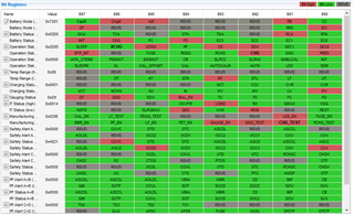

我们正在尝试记录放电/充电周期、以使用 GPCPackager 工具获取与我们的电池单元非常匹配的 ChemID。 我们无法打开 DSG FET (根据指令)、因此无法将负载连接到 PACK+和 PACK-以使电池放电。 导致这种情况的原因可能是什么?

    FET_EN 已设置为0、但我们仍然无法手动切换 FET。 还有其他问题吗?

    Martin、
    感谢您提供图片、还请为红色/绿色的位字段添加一个图片。 这部分将告诉我 FET 为何关断。
    Eric Vos
    以下是寄存器位的屏幕截图。 我们能够切换 DSG_TEST、但不能切换 DSG
    Martin、
    您有一些安全设置可使您的 DSG FET 保持关闭状态。 [CUV]电芯欠压、[CUVC]电芯欠压补偿和 OCD [过流放电]。 您需要在器件允许放电之前从这些保护中恢复。

    Martin、
    如果没有连接到电池3-7、请务必确保电池节数正确、否则0V 将根据阈值进行计数。 如果您在更新阈值或电池节数之前已触发保护、则可能需要重置以清除状态。

    Martin、
    您有许多寄存器处于它们不应该处于的状态。 很多都是 F。 例如[FET 选项][SBS 配置]。 其他选项也具有错误的值、[DA Config]的值为0x0012、其中设置了 RSVD 位。
    总的来说、我会在一个全新的干净的映像中进行编程、并且只手动更新您想要更改的寄存器。 在当前状态下、我不知道 FW 如何按照寄存器设置正常工作。
    任何 RSVD 必须为0、任何 RSVD_1都必须为1。
