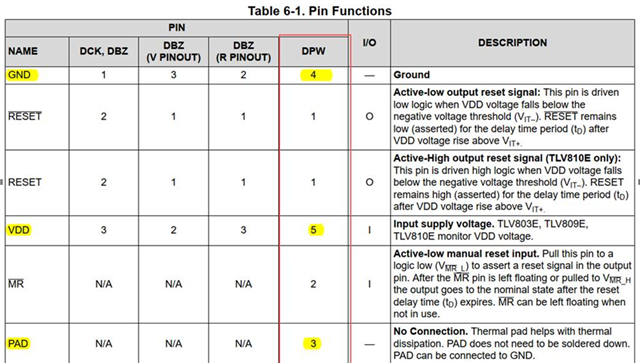

我发现  TLV809E 数据表已于2021年5月更新数据表。 引脚配置与从网站下载的符号不同。
正确吗?
    尊敬的 Len:
    下面显示的图11-3是正确的。
    您好 Ben、
    那么、只有旧的数据表是错误的? 还是 IC 引脚定义已更改?
    因为我们的客户已经进行了很长时间的设计、并且将继续使用。
    尊敬的 Len:
    是的、旧数据表不正确、TI.com 上的当前数据表已在上个月更新。
