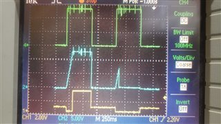

在我的设计中、输入电源循环打开和关闭。
当器件按预期工作时、我们看到跳过了一个周期。 这是输出关闭。
在此示波器图中、绿色线是输入、蓝色线是输出、黄色线是 PG。
电路设计如下:
输入电压为12VDC。
电流消耗
感谢您的意见/帮助。
    感谢您的联系。  efuse 输出端的电容值是多少? 启动期间、efuse 输出端是否存在任何其他负载?
    CDVDT 电容的值是多少? 如果 您还可以 通过电子保险丝探测电流,那将非常有用。
    Kunal Goel
    CDVDT 为开路(无电容)
    输出是 LED 灯
    输出端无其他负载。
    您好,
    器件似乎在跳过的周期内达到热关断。 在启动期间、器件上的功率耗散很高、可能导致结温超过热关断温度、并在器件完全导通之前关闭。
    增加启动时间有助于降低功率耗散。 要增加启动时间、必须增加 CDVDT。
    请按 增加的顺序尝试不同的 cdvdt 电容值(2.2nf、4.7nf)、并查看该问题已解决的电容值。
