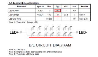

尊敬的 Sirs 和 Madams:
我们的客户希望更改其系统中的显示类型、因此我必须检查可行性。 感谢您的帮助:是否可以使用21V 和160mA 负载电流从3、3V 输入驱动背光? 请检查随附的图片和显示屏背光要求。 我的试验电路板设置 A 在19V bei 100% PWM 周期时仅实现110mA、我在数据表中也找不到这些限制。
维塔利
    您好、Vitali、
    TPS61169具有针对内部开关 MOS 的1.2A 电流限制。 根据以下简单计算、假设效率约为90%、我们可以获得约21V * 160mA/3.3V/90%= 1.131A 的输入电流。 加上电感器上的电流纹波、例如200mA、您的条件具有很大的裕度、并且存在受限的高风险。
    将电压从3.3V 升压到21V 时的效率也不好。 我建议您可以提高输入电压电平。
    下面是另一个具有更高开关限制的器件 TPS61500、您可以查看该器件。
