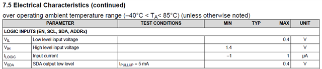

我们的客户有疑问 、EN、SCL、SDA 是否可以在没有电平转换器的情况下支持1.8V 逻辑输入电平。 尽管我可以在数据表中看到0.4V VIL、1.4V VIH、但您能否确认 LP5012是否能够在2.7V 至5V VCC 范围内不使用电平转换器时支持1.8V 逻辑输入。
    您好 Toshiro、
    EN、SDA 和 SCL 引脚与1.8V 兼容。
    请参阅 LP5012数据表中的第1页。
    最恰当的考虑
    徐美奈
    感谢您的快速回复。
    我了解到 LP5012无需电平转换器电路即可支持1.8V 逻辑输入。
