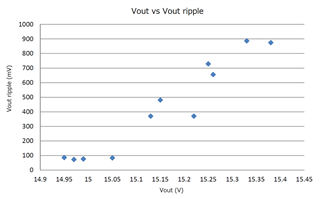

一位 α 开发了 TPS65131+T Ü V 电路板。
在评估这些电路板时、TPS65131 Vout 纹波存在很大差异。
请参阅以下测试结果、Vout 纹波变为72.9mV 至887mV 取决于电路板。
(相同的电路、布局和条件)

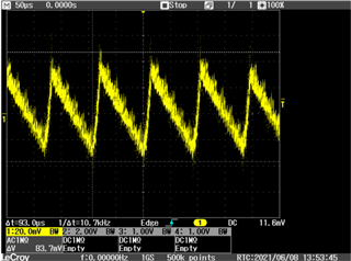

大输出电压纹波板上的・μ V 示例输出电压纹波波(200mV/div 和500μs μ V/div 缩放)
・示例正常输出电压纹波板上的输出电压纹波波波形(20mV/div 和50μs μ V/div 缩放)
【问题】
请告诉我以下四个要点;
・我认为原因是 TPS65131的控制电路和外部组件发生变化、对吧?
・如果正确、是否有减少外部组件变化的改进点?
・我在 TPS65130的 E2E 主题下方找到了 TPS65131是否也可能依赖于标记?
https://e2e.ti.com/support/power-management-group/power-management/f/power-management-forum/952655/tps65130-tps65130-vpos-ripple-issue-in-power-save-mode/3522644
・如果有其他原因、请告诉我。
【其他信息】
・TPS65131的规格:5Vin 至±15V、小于100mA
外部组件为、L:4.7μH μ H、Cout:10μF×3、其他器件基于数据表建议。
・当增大 Iout 时、Vout 纹波减小。 但在电路板纹波之间保持推理。
・5Vin 侧由 TPS54531的5Vout 供电、这些纹波也取决于电路板。
但 TPS54531没有理由、因为当 TPS54531和 TPS65131分别截止和评估时、TPS54531不会出现较大的输出电压纹波。

    Satoshi、您好!
    遗憾的是、在 PFM (省电)模式下、器件之间的纹波可能会有很大的差异、其中开关是突发进行的、而不是 PWM 模式下的持续开关(PSP/PSN 引脚连接到 GND)。 我不确定这在您的应用中是否可行、但如果输出电压纹波是目标应用中的重要考虑因素、我建议将 PSP/PSN 引脚接地、以便器件始终在 PWM 模式下运行并提供始终较低的输出电压纹波电平。
