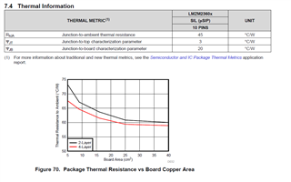

大家好、
根据热性能信息、热阻 Θja 为45 C/W、
但在图70中、热阻似乎约为60 C/W
为什么会有这样的差异?
应使用哪一项作为热阻值?
    Hirotsugu、您好!
    我们建议使用图70上的热阻值。 我们始终建议遵循 EVM 布局以获得最接近的近似值。 差异是7.4热性能信息使用 JEDEC 标准板、而不是 EVM 布局。 有关 JEDEC 的更多信息、请参阅脚注链接(此处链接)。
    Alejandro
    您好、Alejandro、
    对于类似的 TPS82130、JEDEC 板的热阻比 EVM 高。
    我知道热阻值取决于电路板的尺寸和层结构。
    为了进行确认、JEDEC 板的热阻值是否为45 C/W?
    Hirotsugu、您好!
    是的、45C 值使用标准 JEDEC 板。
    Alejandro
