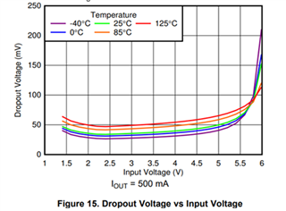

在数据表中、第1页和第2页将最大输出电压指定为5.7V。  在第1页中、它专门指出"TPS7A90输出可通过外部电阻器在0.8V 至5.7V 范围内进行调节。"
但是、在第8.1.1节(第17页)中、它指出"可以使用电阻分压器网络在0.8V 至5.2V 范围内调节 TPS7A9001的输出电压。" 这里是5.2V、而不是5.7V。
我尝试在设计中使用 TPS7A9001、请告诉我是否可以使用电阻分压器网络将该稳压器的输出设置为5.7V。
谢谢。

    您好、Andradige、
    5.2V 似乎是一个拼写错误。 EC 表中存在5.7V 值、必须在将其发送至生产之前对其进行测试。
    8.1.1部分可能已从之前的数据表中复制、5.2V 未更新。 感谢您为我们发现此错误。
    最棒的
    Juliette
    要添加到我的评论:
    LDO 将在低电流下支持5.7V 电压(无任何问题)、但随着输出电流的增加、CP 上的漏极会使压降呈指数级增长。
    这种行为如图15所示。
    最棒的
    Juliette
