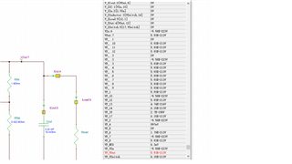

客户在使用   LM43603的 LM43603 TINA-TI 瞬态参考设计(snvm609文件)时遇到问题。 下面是详细信息。
我下载了 snvem609.TSC,该模型无法进行直流分析,无输出。 我想在自己的电路中使用该模型进行分析、但没有电压或电流输出。 我使用 TINA 打开 snvm609.tSC 并执行 DC 分析、也没有输出。 我想知道如何使用此模型,是否需要设置任何参数?
请参阅随附的文件。
e2e.ti.com/.../snvm609-_2800_1_2900_.tsc
提前感谢您。
梅纳德
    尊敬的 Maynard:
    TINA SPICE 是一款过时的仿真工具、几乎不支持。 我能够在 TINA 仿真上运行瞬态、但不能在直流结果表中运行。 我建议改用 PSPICE 均值模型 (SNVM572.zip)。 它指示直流结果 (请参阅下图作为示例)。 图中的应用电路与 EVM 相同。
    Alejandro
