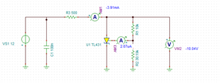

请帮助检查此电路是否适用于负极应用。 Vin =-12V 且 Vref =-10V。 非常感谢。

    我建议使用以下负电源配置:
    TL431的 VREF 为2.49V、电阻比为3.019 (如上图所示的 R2/R1)。 对于 LM4051、我建议保持7.1632的电阻器比率(例如 R2 = 35.82k、R1 = 5k)。
    请注意、RSUPPLY (上面的原理图中的 R3)应连接在输入电压和 LM4051的阳极之间。
