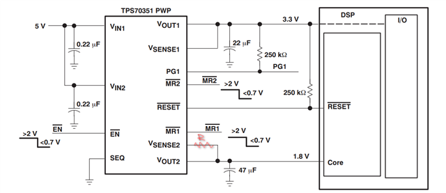

由于客户端的 TPS70302PWPR 电源紧迫问题、我们正在寻找可为 DSP F2818提供3.3V 和1.9V 电压的 P2P 兼容设备。

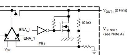

TPS70351具有3.3V 和1.8V 固定输出。 是否可以在输出引脚和 VSENSE 引脚之间添加一个电阻器、以将 VOUT2引脚调节至高达1.9V? 它应该具有电阻分压器内部、对吧?
Brian W
    您好 Brian、
    这是可行的。 在数据表的第9页上、固定输出电压:
    此器件的设计文件资源有限、无法运行此器件的仿真。
    如果您的客户有一个测试板、在该测试板中、他们可以尝试10k -100k 范围内的不同电阻值、他们可以找到一个值、将1.8V 升至1.9V。
