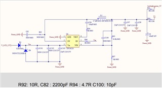

大家好、
请确认 TPS562201缓冲电路(R92;C82;R94;C100)、
在 MCU 中对代码进行编程时、
TPS562201 存在 EMC 问题、会影响系统稳定。
e2e.ti.com/.../can_5F00_bus_725EFE6406529067_.pdf
    R92:10R
    C82:2200pF
    R94:4.7 R
    C100:10pF
    尊敬的 Kevin:
    R92、C82、R94的值是合理的、C100是前馈电容器、用于提高环路稳定性、对 EMI 问题没有影响。
    您能否捕获 SW 引脚波形以查看振铃振幅?
    丹东
    大家好、
    CH3是 SW 引脚波形、具有峰值 影响 CAN 总线数据。
    尊敬的 Kevin:
    很抱歉、您错过了随附的分析报告。 根据报告、客户通过添加缓冲电路解决了这个问题。 从我的角度来看、缓冲电路的值似乎是合理的。 客户是否有任何其他问题?
