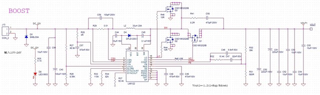

您好、专家、
当客户使用 LM5122+CSD19532Q5B 方案来提升电压时、VIN=12V、VOUT=70V、FSW=110KHz、它可以在100R 负载下正常工作;
当负载电阻降至70R 时、输出电压被下拉至大约15V、这不是正常的工作。 目标输出功率为150W。
下面是我们的电路原理图、您能帮我们解决这个问题吗? 谢谢。
郭松珍
    您好、Songzhen、
    它似乎是电流限制。 它们是否测量输入电流并尝试减小感应电阻器?
