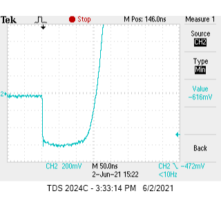

我有一个 LMR36503 (5V-PWM)的原型。 它设置为在1MHz 左右运行。 通过使用具有短接地导线的示波器观察开关节点、我可以看到、在开关激活以开始为电感器充电之前、信号会下降到-0.6V。 我看不到这是如何由布局或外部组件造成的。 这是正常的吗?
它确实超出了数据表中的-0.3V SW 限制。 我还在 LMR36506 (PWM)版本上看到了这一相同的实例。
    尊敬的 Patrick:
    是的、这是可以的。 这是同步降压转换器的正常和预期行为。 这是由死区时间内强制通过 FET 体二极管的输出电感器电流引起的。
    查看以下应用报告、了解更多详细信息: SLVA494
