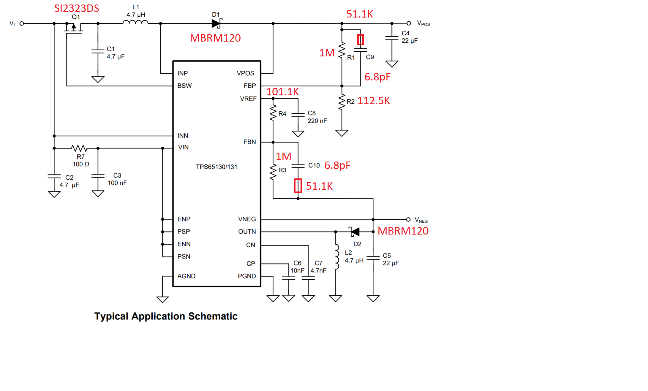

我想设计一个使用 TPS65131将3.3V 升压至-/+12V 的系统。 我找不到 TPS 的任何仿真文件。 您能否提供3.3V 至-+12V 设计的组件值。 如何仿真电路?

    我们没有该器件的仿真模型、但我已经为3.3V 输入电压和+/-12V 输出应用计算了组件值、这些值显示在下面的原理图中。

    我想知道您是如何计算该值的。 我应该使用哪种软件? 是 SPICE 吗? 还是 TINA?

    数据表中用于计算反馈分压器网络和其他组件值的信息/公式、用于计算这些值。 我们没有适用于此器件的任何仿真模型。

    我将根据您提供的值更新设计。
