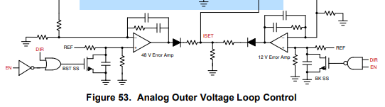

大家好、
第46页
存在环路控制电路。
您能否帮助提供环路控制计算公式?
我的客户希望提高频率响应。
感谢你的帮助
    您好、John、
    这三个电阻器易于选择。  假设运算放大器的偏置电源为 VDD (5V、3V 等),并且设计的绝对最大直流电流为 Imax,每个相位的电流感应电阻为 RCS,它们具有 N 相。
    请注意、Imax 是 LV 侧电流、也是电感器最大直流电流。  然后,每个相位的最大电感器直流电流为 Imax/N
    此外、假设高侧电阻器为 Rt、而低侧电阻器为 Rb、则必须满足以下公式:
    VDD * Rb /(Rb +Rt)= 50 * RCS * Imax /N
    为 Rb 或 Rt 提供一个值、然后您可以求解另一个值。
    两个高侧电阻器、一个连接到每个运算放大器(未显示第二个电阻器)是相同的。
    这些电阻器应在千欧范围内。   如果您看到我们的 EVM、我们在高侧使用10k、在低侧使用6.8k、以将最大 ISETA 限制在~1.6V 以下、即通过1m Ω 电阻的32A 直流电流。
