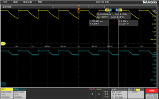

在阅读有关 BQ25601的常见问题解答时、我测试了 BAT 未连接时的 VSYS 和 Vbat。 我将 Vreg 设置为4.2V、再充电阈值为100mV。 根据我的理解、当 Vbat 从4.2V 降至4.1V 时、BAT 中的电容器将重新充电。 不过、从波形可以看出、当 Vbat 降至3.2V 时、BAT 会重新充电。 图片如下。 黄色线是 Vbat、蓝色线是 VSYS。
第二个问题是、我将负载设置为4.2V、充电终止。 当我将负载设置为4.19V 时、它会重新充电。 根据我的理解、当 Vbat 降至4.1V (Vreg = 4.2V、再充电阈值= 100mV)以下时、电池将重新充电。 我是否误解了再充电阈值?

    参考 d/s、充电终止和再充电的典型抗尖峰脉冲时间为250ms。  由于没有电池保持 VBAT 电压、因此在重新充电开始前的250ms 典型抗尖峰脉冲时间内、VBAT (BAT 引脚电压)会进一步下降。
