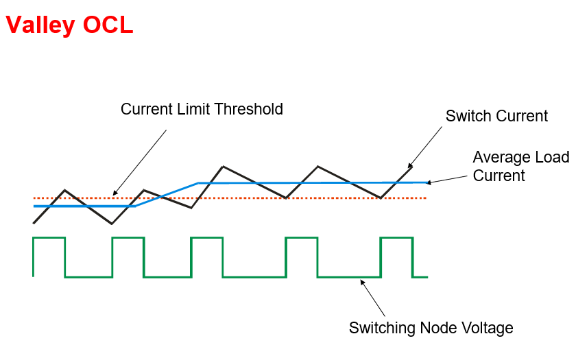

我想计算实际 OCP 电流、但数据表仅提供 OCL 器件。
检查数据表后,OCP 电流将为(IOCL + 1/2*ILRIPPLE)。
但我想知道如何测量 OCL 电流?
1-1. OCL 电流是否在导通状态期间由低侧 VDS 测量(来自数据表)?
1-2.或者由高侧测量并使用(Vin - IO * D *(Rdson (高侧))=VDS (低侧)?
2.如果1-1正确,可以假设 IOCL 等于 IO*D 吗?
感谢你的帮助。
Evan
    TPS563210A 是 DCAP2控制器件,这意味着 OCP 功能使用 逐周期值检测控制电路。
    在关断状态期间、通过测量低侧 FET 漏源电压来监测开关电流。 该电压与开关电流成正比。
    您可以参考下面有关 OCP 的图片。
    由于此规格,内部是一个固定值。 如果可以触发 OCP、则可以检查负载电流的谷值。
    您可以通过短测试(Vout 短接至 GND)获取 OCP 数据,以进入间断模式并测量谷值电流。
