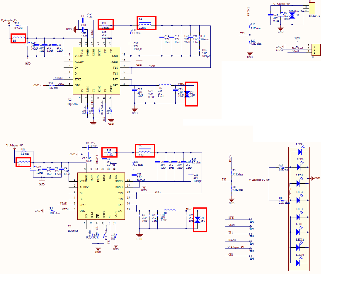

器件型号:BQ25606
我们在设计中使用 pcs BQ25606为单节锂离子电池充电、 但 客户抱怨电池无法充电、 对于 IC 的 VBUS 接地短路、我想知道什么原因会导致此故障? 原理图如下、输入电压为9V

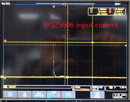

我测试 BQ25606输入和输出电流的波形
