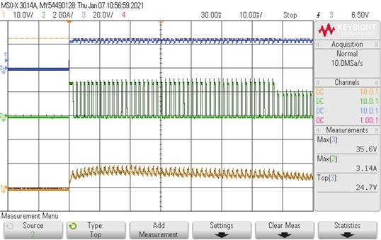

    您好、Francisco、
    该器件无法在输出电流为2.5A 且附加容性负载为470uF 的情况下正常通电。
    请在下方找到测量的波形。
    测量是在办公室进行的、因此环境温度约为22°C
    该器件正在切换输出、因此会触发热关断或内部电流限制。
    通道1:输出电压
    通道2:输出电流
    通道3:输入电压
    是的、客户正在使用通过 TI.com 提供的 EVM。
    提前感谢您的支持。
    Adrian

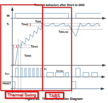

    您好、Adrian、
    我认为这里的问题是、锁存时间触发发生在从热摆幅转换到凸片之前(请参阅图2)、并且电流太窄、无法触发电流限制。 根据我在这里的计算、您的总延迟时间大约为103ms。 为了更确切地了解这一点、您能否包括延迟引脚上电压的测量值。 这可以告诉我们这里实际发生了什么。
    您好、Francisco、
    我认为问题是热摆幅保护。
    您可以看到,由于保护触发,输出电压不会上升到输入电压的电平。

    您好、Adrian、
    我同意、这里的问题可能来自在热摆动时尝试触发电流限制。 当 DIAG_EN 为低电平时、将触发保护、但不会发生报告。 电流限制和热保护将在没有报告的情况下触发。
