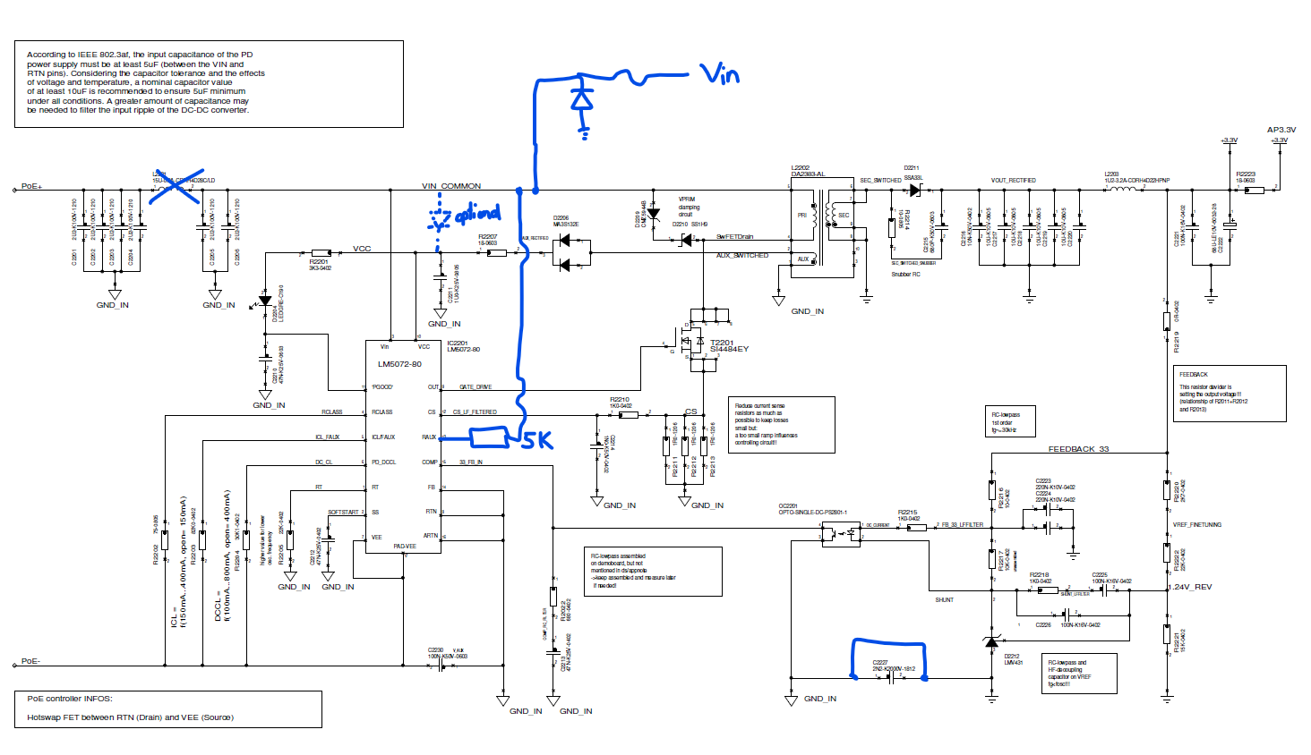

我正在尝试对现有 LM5072电路进行改装以专门使用 RAUX、这意味着 PoE 将不再需要、但在主体中不应更改设计。
我们希望在12V-24V 输入电压下馈入+-10%的限值、即10.8V-26.4V。
我调整了电路、如下所示。 对于输入电压>12.5V 的情况、它似乎可以工作(没有显著的输出负载)。 启动后、我可以将功率降低到5V、并且仍然在输出端获得3.3V 电压(同样没有任何负载)。
进一步降低此迟滞以使电路从10.8V 启动的最佳方法是什么?
根据我对评估板文档的分析、我可以尝试减小感应电阻器(目前为3个1欧姆并联= 0.33欧姆)、但这是一个相当疯狂的猜测。
(注意:我将 GND 与 GND_IN 短接、因为 Aus GND 是 Vin 的基准)
    此外:文档建议添加一个标有"可选"的二极管、但我认为这不可行、因为 Vin 可能是24V、Vcc 引脚无法处理。
    一个额外信息:变压器恰好是评估板中建议用于 VIN > 9V 的变压器
    数据表中的指导建议您如前所述降低输入电阻器。
    您能进一步解释一下、"一旦它启动、我就可以将功率降低到5V、并且仍然在输出端获得3.3V 电压"。
    将功率降低到5V 意味着什么?
    您能否提供您使用的变压器器件型号?
    通过短接接地、您可以完全消除设计的隔离。 这是你打算的吗?
    最后、我知道您正在改进旧设计、但我想让您知道、我们在此功率级别有多代新器件。 因此,我建议在未来的项目中考虑这些项目。
