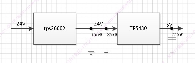

1.‘TPS26602-Design Calculator Rev1p0的 UV_Final 为1.29V,该值是从哪里获得的? 手册的欠压阈值为1.08V-1.225V;
2.‘TPS26602-Design Calculator Rev1p0’中的电源故障检测是什么? 手册中的描述在哪里?
3.在‘TPS26602-Design Calculator Rev1p0’中,ILimit 比 Imax 大10%,启动充电电流为 Imax 的1/10。 您如何理解这些结论?
在下图中、如果 TPS26602的负载是 TPS5430、则需要如何在启动期间评估电阻负载?计算 PD (负载)。
    尊敬的 Rengui sun:
    1A)在设计表中、UVLO 上升阈值取值为1.19V。 它与数据表中显示的值相同
    2A)电源故障检测与 UVLO 下降阈值相同。 请参阅数据表中的公式12
    3A)我们建议将 ILimit 设置为10%以上、以避免在最大负载电流下发生误跳闸。 电流限制精度为+/-5%、因此比最大负载电流高10%可确保在所有环境条件下支持负载。
    如果需要、您可以设置更高的充电电流。
    4A)独立测试 TPS5430并观察其导通电压下消耗的电流。  其启动期间的等效电阻负载=导通电压/测量电流
    此致、Rakesh
