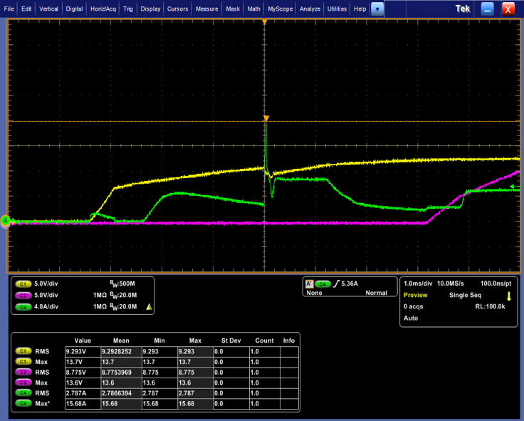

你(们)好
Tps25947被施加到50W SMPS 的输出上。 (输出:13V 3.5A)
但是、它不会在2.5A 负载下启动。
从空载开始、提升负载将在4A 时切断。
但它不会以2.5A 以上的电流开始。
我更改了 Cdvdt 和 Rilm、但它不起作用。
还有其他方法吗?e2e.ti.com/.../50W_5F00_200106_5F00_TI.pdf

    启动失败的原因可能是器件功率耗散增加导致器件温度达到热关断温度。
    请尝试增大 Cdvdt 或减小 Cout。
    启动期间的总负载是多少? 此外、请使用恒定电阻负载进行测试。 恒 定电流负载不会提供准确的结果。
    您能否共享输入电压、输出电压、流入输入电压引脚的电流的测试波形 ? 您还在哪个电路板上进行测试?
    请帮助回答上述问题。

    你(们)好
    感谢您的支持。
    通过如下方式更改解决了该问题。
    CDV/dt:3300pF=>220pF
    COUT:220uF=>100uF
    问题
    1. 如果我按上述方式进行更改,是否没有问题?
    2.变更和解决方案的原因是什么?
    3.当我将电子负载设置设为 cc 和 CR 时、结果略有不同、是否有原因?
    此外,我附加最终结果波形。(CH1:输入 V,ch3:输出 V,CH4:输入 I)

    在启动期间,输出电容器消耗大量电流,因此器件上的功率耗散会大幅增加,从而导致器件结温升高。 当该温度达到热关断阈值时、我们的器件会自动关断以防止其损坏。
    使用适当的 Cout 和 Cdvdt 值有助于降低启动期间的功耗、从而防止器件温度达到热关断阈值。
    选择的值进行比较
    CDV/dt:3300pF
    COUT:220uF
    启动期间的最大总电流=浪涌+Iload = 133mA+2.5A。
    启动失败的原因可能是器件功率耗散增加、导致器件温度在器件启动之前达到热关断温度。
    但当您更改值时
    COUT:220uF=>100uF
    由于功率耗散减少、器件在启动前不会达到热关断。
