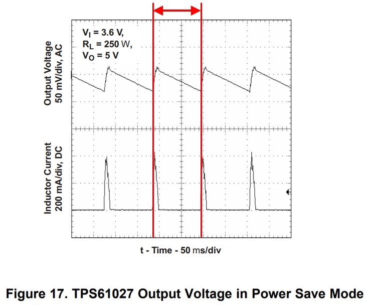

省电模式下的频率是多少?
我想它的频率会随条件而变化、您正在检测什么?
它是电压吗? 还是电流?

    影响频率的因素太多。 在电路板中进行测试是电池供电的。
    请问您提出此类问题的目的是什么?

    客户在省电模式下切换1kHz。
    有声音、但禁用省电模式后有所改善。
    我听说过省电模式下的开关频率、以供开发参考
    在这种情况下、请告诉我以下值。
    -省电模式的电压阈值是多少?
    -释放省电模式时的电压阈值是多少?
    -省电模式的负载电流阈值是多少?
    石田山
    Ishiwata 您好:
    如果客户可以接受禁用省电、则会保持高开关频率、并且没有可闻噪声。
    阈值和电压阈值与批次因素相关、难以给出。
