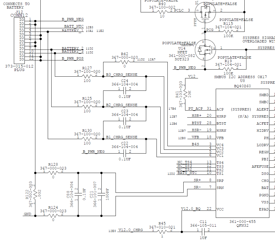

 这些来自 SLUUA04D 的方程看起来不同且奇怪、您能为我提供合适的方程吗?
Bal Time/mAh Cell 1 = 3600 mAs/(Vcell /RVCx + RCB)×Duty/1000
Bal Time/mAh Cell 2-4 = 3600 mAs/(Vcell /(2×RVCx + RCB)×Duty)/1000
我们是否使用默认的66%占空比进行计算?

    我认为下面是正确的、我用红色添加了一个"("和一个")"
    Bal Time/mAh Cell 1 = 3600 mAs/(Vcell / RVCx + RCB) ×Duty /1000

    查看您的链接信息后、我仍然感到困惑。 下面是我的原理图、它应该是内部电池平衡吗? 但是、我 的平衡配置为 1f、这意味着它属于外部电池平衡。 如何获得正确 的平衡时间/mAh 电池1和 平衡时间/mAh 电池2-4? 我的原理图中的 Rext 是什么?
    您好、Harry、
    看起来您不像实现外部电池平衡、而是使用不包含 Rext 的内部电池平衡公式。
    Wyatt Keller
    此 BBU 不是由我设计的、但"平衡配置"为 1f、选择作为外部平衡。 但我们使用内部电池平衡公式进行计算。 我是否需要将 "平衡配置"更改为内部平衡? 它会产生影响吗?
    您好、Harry、
    根据 I cam 在原理图中给出的信息、您应该使用用于内部电池平衡的公式。 平衡配置仅在不同模式下启用平衡。
