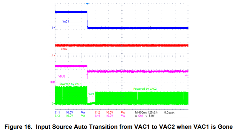

在我们的数据表中、
我们将从 VAC1切换到 VAC2作为输入源的波形。 可以看到、SW1将在短时间内停止开关、这意味着 VSYS 将在短时间内不具有输出电压。 因此、如果未连接电池、VSYS 在开关期间不可避免地会下降、对吧?
在 VAC1切换到 VAC2期间、SW 停止开关的持续时间是多长? 我不确定这张图片上的时间。
    您好 Howard、
    您的评估是正确的。  确切的延时时间是栅极驱动、施加的电压和外部 FET 的栅极电容/电荷的函数、因此我们无法对其进行规格说明。  此外、如数据表第8.3.4节所述、充电器再次启动、执行不良的电源鉴定。
