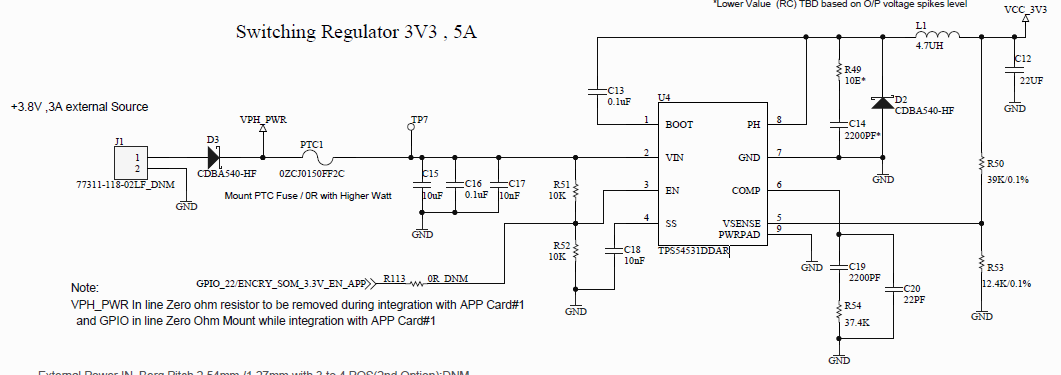

我使用的是“TPS54531DDAR”IC。
输入:-(3.5V 至3.8V)
输出:-3.3V
最小电流:-(1.5A 至2A)
我面临一个与电源相关的问题、我需要一个电源部分降压转换器、在该转换器中、它应该为我提供3.3V 输出和3.8V 输入、2A 输出。
但对于3.8V 输入、我没有实现3.3V 的输出。
如果我只提供4.0v 以上的电压、我就能够在输出端看到恒定的3.3V 电压。
请找到我的电路的下图。
其中 R49和 C14未安装在电路中。 (DNM)
因此、请帮助我解决此问题。
    您好、Nikhil、
    它受占空比限制、您可以使用 TLV62595实现 (3.5V 至3.8V)->3.3V/2A 应用。
