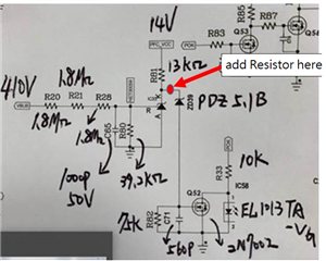

以下是我的客户提供的应用电路、他们使用 TL432提供电压基准反馈
ZD39是齐纳钳位二极管、当该部件从  Rohm (CT 33.74pF)和 Nexperia (CD 300pF)变为零时、它们会挖掘出来
VKA 将导致不稳定、为了证明根本原因来自齐纳二极管内部泄漏电容、它们会分别将 ZD39更改为10pF、33pf 和330pf、结果表明、要增大电容、不稳定情况会变得更糟、
我可以帮您解释背后的原因吗?

    您好、红色、
    感谢您的提问。 我需要你们最后作一些澄清,然后才能作出答复。 我有以下问题要问您:
    1. 齐纳二极管 ZD39的用途是什么?
    2. 客户是使用电容(10pF、33pf 和330pf)替换 ZD39二极管、还是使用电容(10pF、33pf 和330pf)替换 C71?
    3. 客户是否考虑了 Q52的栅极电容?
    4. 客户是否使用了任何 ESR 来降低这种影响? 如果是、您能告诉我这些值吗?
    我还会建议客户查看此文档。  了解 TL431、TL432数据表中的稳定性边界条件图(修订版 A)。 如果需要、我们始终可以将其脱机。

    您好、Abhishek
    保护
    2、用电容替换 ZD39、C71仍然在这里
    不需要、Q52栅极电容太小、不需要考虑
    C71是陶瓷晶片电容器、这意味着它没有 ESR
    如果您有任何疑问、请随时联系我
    您好、红色、
    感谢您的澄清。  这些振荡肯定是奇怪的。 让我们朝不同的方向前进。 我看到 R81为13k 欧姆、这将是限流限制电阻器。 作为第一步、我建议将 R81降低到7k Ω、以检查稳定性是否增加。 如果这不起作用、我建议在 TL432-K 引脚(阴极)和 ZD39之间添加一个小 ESR。 请尝试这些建议、并告知我它们是否正常工作。

    您好、Abhishek、
    测试结果如下、
    TL432-K 引脚(阴极)和 ZD39之间的小型 ESR。
    小 ESR:
    • (1) 10欧姆:  VR-A   和 VK-A 波形不稳定
    • (2) 100欧姆:VR-A   和 VK-A 波形看起来正常
    TL432-K 引脚和 ZD39 系列10 Ω_1
    TL432-K 引脚和 ZD39 系列10 Ω_2
    TL432-K 引脚和 ZD39 系列100 Ω_1
    您好、红色、
    很高兴看到在 TL432 K 阴极引脚和 ZD39之间添加电阻器可降低噪声。 请记住、您还应降低 R81以增大该节点中14V 电源轨的输入电流。 我们希望 TL432具有足够的阴极电流。 如果您有任何疑问、请告诉我。

    您好、红色、
    很高兴为您提供帮助。 数据表和文章中的不稳定图是指闭环稳定性。 当基准引脚以某种方式(通过电阻器或短接)连接到阴极引脚时、会发生闭环。 查看您上面发布的设计、参考引脚连接到 VBUS、阴极引脚连接到 PMIC_VCC。 这是开环。 因此、稳定性曲线图和文章在本例中不适用。
    在这种情况下、不稳定将来自输出端产生的额外极点。 在这里的电容器中添加 ESR 将添加一个零点以提高稳定性。 我可以联系 TL432设计人员以获取更多详细信息。

    只需再次确认
    1.加电阻器的正确位置是什么? 这里是红色点吗?
    2. 为什么在电阻增加后可以添加零点,您能帮我们解释更多
    非常感谢
    您好、红色、
    1.是的、正确。
    2.我下周与设计人员会面、届时我将获得有关电阻计算的更多信息。 感谢您的耐心等待。

    您好、红色、
    我刚和设计人员打电话、感谢您的耐心。
    由于内部寄生效应、TL432具有内部极点。 将 C71和 R82连接到 TL432会产生另一个极点、从而使器件不可安装。 您可以通过将 C71和 R82直接短接至 TL432的阴极来查看该极点的影响。 与该新极点相反、方法是向该连接添加 ESR。 添加 ESR 将生成零点以抵消新极点。 该 ESR 值与 R82、C71和 TL432的内部寄生效应和器件封装直接相关。 但是、找到 ESR 的最佳方法是进行经验研究。 我建议在电路中固定 R82和 C71值、然后尝试各种 ESR 值。 遗憾的是、由于 上述可变性、我们将无法提供方程式。
    如果您有任何疑问、请告诉我。 希望这能解答您的问题。

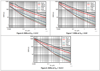

    您好、红色、
    我在网上找到了一个介绍使用 TL431进行设计的文档。 链接: https://www.ti.com/lit/an/slva685/slva685.pdf
    本文档显示了 TL431的 ESR 与电容负载间的关系图。 我知道客户的负载比较复杂、但我认为这可能会大有帮助。
    我希望这能回答你的问题。 如果有、请单击"已解决"按钮。 谢谢
