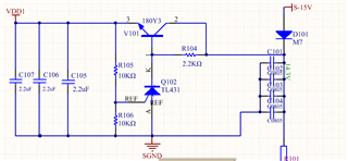

    我们需要 VDD1=5V、但 在大规模生产中   、0.5%的输出约为6.3V、这是为什么?
    您好、Shilong、

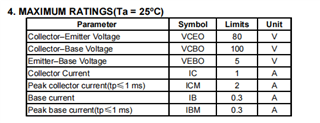

    看一下原理图、它似乎没有问题。  如果您可以告诉我、节点 K 处的电压、集电极电压和 REF 是多少?  NPN 晶体管的击穿电压(BVceo)是多少?  SGND 是否真正为0V?  目前、这些是我根据您提供的原理图提出的问题。
    您好、Shilong、
    对于左侧的值、我看到 K = 3.633V。  这毫无意义。  BJT 晶体管未导通。  在原理图中、是否可以移除 C105、C106和 C107并重新获取这些值?
    • 该电路背面的相应容量?
    您好、Shilong、
    我强烈建议查看 NPN 晶体管的发射极负载驱动能力。 晶体管可能无法驱动这些电容器。

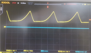

    您能向我解释一下您捕获的波形吗?  节点 K 的电压波形是这样吗?
    节点 K 的电压波形是这样吗?
    是的、
    我将使用10mA 的负载电流测试波形、
    我认为它是轻负载。
    您好、Shilong、
    节点 K 上的电压似乎不是稳定的。  您的负载电流是否为恒定的10mA 负载?
    本
    是的。
     拆下盖、
    稳定
    您好、Shilong、
    因此、如果移除输出电容器、节点将保持稳定?  尝试调节输出端的电容量以实现稳定性。  如何增加负载?  输出是否保持稳定性?  我认为不需要大量的输出电容。

    当 C105、C106、C107为 E_CAP 时、情况良好。
    我不明白。
    您好、Shilong、
    当您提到 E-cap 时、您是指电解电容器吗?  如果是、电解电容器具有更大的电阻(ESR)、可在轻负载时提供"零"(更多相位裕度)和更好的稳定性。
