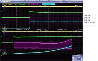

    EN 和 VIN 是分离的、并从另一个电源输入到 EN。
    我在输入 VIN 后输入 EN、但会发生 OVP。
    随附了从客户处接收的波形。
    EN 在 VIN 上升后为输入。
    石田山
    Ishiwata、您好!
    波形看起来很奇怪。 每个系统板中是否都发现了问题?

    Ishiwata-San、您好!
    IC 似乎已损坏或焊接不好。 设备在升高3V 之前的延迟大于400us。 这也不是正确的行为
