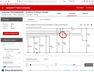

器件型号:TPS552882
大家好、
您能否确认一下、客户是否注意到设计中 fb 引脚和电容器中的连接错误。 根据数据表建议、FB 引脚中未连接电容器。 这是错误吗?
TPS552882RPMR ‑ 7V-33V 至12.00V @ 1.5A-60C
https://webench.ti.com/power-designer/switching-regulator/customize/69
此外、客户希望在 以下链接中确认 Cout = 960uF 是否正确。
提前感谢您。
梅纳德
    尊敬的 Maynard:
    请参阅数据表和 EVM 用户指南来设计电路。 我们将使用 webench 进一步检查该问题
    尊敬的 Maynard:
    webench 原理图看起来不错、请再次仔细检查
