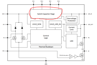

请告诉我们有关 TPS7A78的以下内容。
我们的客户正在考虑使用 TPS7A78来满足 IEC 60335-1。
当时、我认为电容压降电容器(C)需要根据 IEC60335的规定选择满足爬电距离和空间距离要求的电容器。
上述识别是否正确?
(如果有其他必要项目、请告知我。)
2.如果您检查器件的内部配置、您将找到"开关电容器级"。 (数据表规定其工作频率为200kHz。)
我们的客户担心这种"开关电容器级"会在 SC 引脚上产生噪声等、并且这种噪声会传播到其他电路。
"开关电容器级"产生的噪声有多大? (设计时是否应考虑此噪声?)
TPS7A78的最大额定输入电压(交流+、交流-)为30V。
这只是一个电压由 Cs 或 Rs 下降的识别吗?
(正是这种情况、因为我们的客户正在考虑将其与输入 AC264V 搭配使用。)

    您好、Y.Ottey、
    对于问题1和3、
    TPS7A78的交流 HV 输入通过电容压降降至器件 AC+和 AC-引脚处的较低电压~ 30V、因此必须根据输入的 HV AC 电平遵循布线爬电距离、直至达到电容压降。  AC+和 AC-的额定电压为30V、因为高压会在交流电容上下降。 所有这些都由内部控制来处理,客户无需担心。
    他们需要根据  特定标准设计爬电距离和间隙。  如果它们有浪涌电压要求、则需要添加电路来处理该要求、并相应地调整电容器的大小。  他们必须检查 HV 电容器的引线间距、额定值可能会说一件事、但可能不符合 IEC60335要求。
    对于问题2、 开关电容器级的开关频率将在 TPS7A78输出噪声中可见。 对于200kHz 电荷泵噪声、它将被 LDO 过滤。
    Jason Song

    我想检查交流输入器件的爬电距离以满足绝缘标准。
    此时、是否正确地认识到、在检查输入250V 处的爬电距离时、通过 Cs、Rs、AC +、AC-检查距离、如下图所示?

    您好、Y.Ottey、
    您只需要高电压器件的爬电距离(和间隙)。 一般来说、与仅为5V 或更低的 LDO_OUT 相比、即使在30V 电压下、爬电距离和间隙要求也存在差异。  但是、我认为客户问题的意图严格取决于 VAC 与其他硬件。
    在这种情况下、TVS 二极管和 CS 电容器上的电压将经历高电压、因此它们应该具有间距。  显然、HV 网络附近的任何 LV 网络也需要应用爬电/间隙规则。  浪涌电阻器 Rs 实际上仅经历+/- 30V 左右的电压、因此主要问题是额定功率–因此最终仍然是相当大的封装尺寸。  根据数据表、从 AC+到 GND 的电压最大值为30V、从 AC-到 GND 的电压最大值为30V。  但愿这对您有所帮助。
    Jason Song
