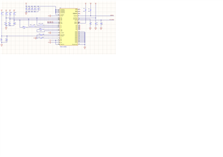

我正在设计一个简单的 PMIC 设计 、其中包含5个电压轨和序列、这些电压轨和序列从自动上电开始。 无需暂停/睡眠模式和 PB、只需 简单地从5V 输入电压导通或关断即可。
我已经做出了流动假设和连接、尝试尽可能 减少组件数量。 请确认我的回答是否正确?
PWR_EN 和 nPB 直接连接高电平、 AC_DET 连接低电平应在5V 输入超过 Vuvlo + hys 电平后立即启动我的器件、并启动我的序列。 不需要断电序列触发器。
IN_LS 引脚由于未使用负载开关而连接至低电平、LS 输出仅连接至0V 的100nF 电容器。
PFI 输入连接低电平、应在内部禁用负载开关、但不会干扰其他电压轨。
GPIO2被拉至5V、以确保 DCDC1和 DCDC2不会意外被重置。
由于不使用 OD OUT、因此可以将 nINT、nPFO、nWAKEUP 和 GPIO1悬空。
PGOOD 用作我的板其余部分上拉至3V3的低电平有效复位
下面附上了 Sch。
提前感谢。
Fred

    您好、Fred、
    如果您不想在不需要移除输入电源的情况下对 PMIC 进行下电上电、则此设计应按您所述工作。 我还介绍了您在原理图中选择的组件、似乎您与数据表中的建议原理图相匹配、因此您应该也可以在那里找到。

    我将需要 通过 i2c 对 PMIC (所有电压轨进行软件复位和恢复)。 是否会 更详细地检查 DS、但我认为这也是可能的?
    实际刚才意识到、从 i2c reg 执行软复位或 CYC 电源似乎不可能。 第一个说明可能是将 PWR_EN 拉低、这应将所有器件关断、如果 AC_DET 连接到低电平、则应重新启动、还是依赖于 AC_DET 引脚的下降沿?
    第二个选项是将 GPIO1 OUT 连接到 PWR_EN 引脚、使 PU 连接到 Vin (5V)、然后我们可以使用 i2c 将其断电、前提 是我们预先对芯片进行编程、将 GPIO1默认设置为 HIZ。 我还假设当 PWR_EN 变为低电平时、寄存器恢复为预编程的默认值? 如果 AC_DET 连接至低电平、则应自行启动、并再次假设它完全不需要下降沿。 您认为这可以奏效吗?

    您好、Fred、
    我建议查看第5.3.1.1节和第5.3.1.2节、查看所有加电和断电源。 在这种情况下、我建议使用 PWR_EN 打开器件并关闭器件。
