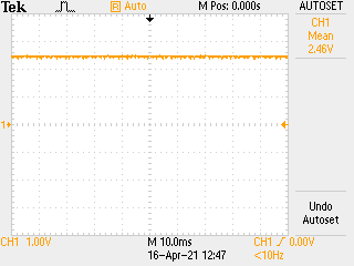

    今天、我观察到如下所示、
    a)开关频率:
    我已经检查了400kHz 至436kHz 的开关频率、它随负载变化。
    b)设备锁存器:
    1) LM5007每个引脚的器件锁存条件电压如下所示、
    SW=2.46V、BST=6.59V、RCL=0V、RTN=0V、FB=0.524V、RON=2.18V、VCC=7.04V、VIN=49V
    2)在 SW 引脚上的锁存条件下,没有观察到频率,只有稳定的2.46V
    3)我尝试 在 VIN 至 RTN 之间放置一个2.2uF 至100uF 100V X7R 电容器、但此类电容器对器件锁存器没有影响。
    c)问题出现在几个上电/断电周期上。
    d)请检查以下 SW 引脚和 VCC 捕获、如下所示
    SW 引脚捕获
    VCC 捕捉
    工作条件下的捕获

    Arvind、
    VCC = 7V、因此器件应处于开启状态并进行感应。
    如果 SW 为2.46V、我假设 VOUT 也是2.46V、无负载和无开关。 请确认。
    在这种情况下、BST 上的电压是多少。 也许从开-关-开的预偏置会导致 BST 电压出现问题。
    我也会与团队交谈、看看我们之前是否看到过类似的情况。
    另请分享布局以供审核。
    Sam
    主席先生,
    请查看我的红色回复、以了解您的问题、
    如果 SW 为2.46V,我假设 VOUT 也是2.46V,无负载和无开关:是,SIR VOUT 在连接负载时仅为2.46伏。
    BST 在此情况下的电压是多少:在此情况下为6.59V

    请确认 VOUT 是否在有负载或无负载的情况下达到2.46V、并确认器件是否正在切换。
    我们认为器件可能会锁存由开-关-开引起的预偏置 VOUT。 在这种情况下、您可以通过将 VOUT 拉为低电平来测试该情况、以查看器件是否再次开始开关。
    Sam

    尊敬的先生:
    [引用 userid="280122" URL"~/support/power-management/f/power-management-forum/992316/lm5007-convertor-goes-in-to-current-limit-mode-or-shutdown-mode-with-nominal-inductor-value-change/3676421 #3676421"]尝试快速短接输出[/quot]
    我尝试了快速短路、一旦我将输出短路、LM5007就会恢复并开始开关。
    当我测量输出时,输出电压正确,即11.65V。
    如果我再次打开-关闭-打开 LM5007 、则会出现问题、需要再次短接输出以恢复。
    请建议下一步做什么。
    Arvind、
    问题是输出未放电。 因此、SW 位于 VOUT、器件无法将 SW 拉低、因为我们有一个二极管、而不是低侧 FET。 这种情况因使用大 BST 电容器而变得更糟。 数据表建议0.01uF、但您的原理图显示0.1uF。 尝试用0.01uF 替换 BST 电容器、然后再次测试。

    Arvind、
    这是一个非同步器件、这意味着有一个二极管而不是低侧 FET。
    BST 电容器提供驱动高侧 FET 的电压、并在 SW 节点为低电平时由内部 LDO 充电。 通过切换 EN、VOUT 不会完全放电、但 BST 电容器电压已经下降、因此 BST 电容器无法充电到足以打开高侧 FET 并继续正常切换、因为 SW 被 VOUT 保持为高电平。 同步器件通过使用低侧 FET 将 SW 设置为低电平来为 BST 电容器充电、从而避免了这种情况、但该非同步器件无法做到这一点。
    您的100uH 设计可能非常接近于看到此问题。 通过增加到120uH、我们可以看到这个问题。 我前面列出的因素对这类问题有影响。  非常接近此问题的设计在进行微小更改后很容易看到此问题。
