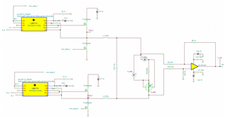

我正在设计一个 D 类全桥放大器、该放大器的电阻负载为625m Ω、并具有 Tina 的反馈。 反馈之前的所有内容都运行良好。 唯一的问题是、当我更改负载的电阻时、反馈环路无法纠正误差。 当我更改功率级中 MOSFET 的电源电压时、负载电压也将发生变化。 我按照 TI 和其他来源的说明来设计电路、但我不知道反馈为何不能正常工作。 请任何人帮助我解决这个问题或给我一些提示。 非常感谢。   随附了原理图和程序。

    我已经查看了您的仿真、问题似乎与反馈实现和 OPA455有关。
    栅极驱动器部分似乎按预期在开关节点上使用预期电压进行开关。
    我将向比较器团队转发、以帮助查看电路的该部分。

    Zehkun、您好!
    此设计中唯一的精密放大器是 HV OPA455运算放大器。 我可以看到、它作为差分放大器进行连接、具有2 (1k/6.5k)的差分增益或大约0.3V/V 差分放大器的输入感应 R2两端的电压、R2是625毫欧电阻器、两个 LM5113电桥输出通过该电阻器拉取和灌入电流。 由于它们的输出电压和电流由开关脉冲 L1、L5和 C2组成、因此形成了一个平衡的低通滤 波器、用于集成脉冲并产生直流电流。
    如果差分放大器是其预期用途、我实际上不会看到任何问题。 OPA455运算放大器可使用高达+/-75V 的电源、并且可与电路中使用的+/-15V 电源配合使用。  应用 OPA455时的主要原因是、请记住将其封装的底部 PowerPAD 连接到 V-电源。 如果它接地或保持悬空、则可能无法正常工作。
    让我印象深刻的总体设计的一个方面是输入源 IN_1和 IN_2之间的差异以及它们的派生方式。  IN_1简单地脱离了 TLV3501高速比较器推挽输出。 它直接驱动两个相对的 LM5113输入。 另一方面、IN_2使用该 IN_1信号并将其应用 到高功率 MOSFET (IRF540)的栅极。 MOSFET 的漏极将跟随栅极、但信号会反转。 这是 IN_2的源、并应用于 LM5113器件的其他两个输入。  MOSFET 具有一个连接至 V+的5欧姆漏极电阻 器、并且在开关状态时有大量电流流过该电阻器。
    如果目的是使 IN_1和 IN_2信号彼此相差180度、我怀疑情况会是这样。 我希望 IN-1和 IN_2信号的特性看起来非常不同。 我会将示波器探针连接到每个探针并查看它们。 您可能会发现存在问题。
    此致、Thomas
