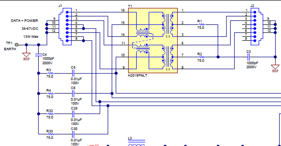

     TPS23755EVM-894原理图的用户指南第4页。
    变压器 T1的应用是什么?
    2.   R3、C4、C5的应用是什么?

    尊敬的 Denny's:
    请在下面查找您的问题的答案:
    1. 这是数据变压器、用于提取通过以太网电缆发送的数据。
    2. Bob Smith 端接有一部分、您可以在以下应用手册中了解有关这一点的更多信息:https://www.ti.com/lit/an/slua469/slua469.pdf?ts=1613488928783&ref_url=https%253A%252F%252Fwww.google.com%252F
    谢谢你。

    因为设备 的机箱 是塑料的、而不 是金属的。
    1.客户想知道 Bob-Smith 端接连接的接地端?(初级侧接地端或 次级侧接地端)
    请参阅 TPS23755EVM-894原理图的用户指南。
    非常感谢
    丹尼
    尊敬的 Denny's:
    Bob Smith 端接绝不应连接到初级侧接地端。
    在没有真正接地的应用中、Bob Smith 可连接到次级侧接地。
