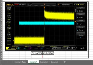

    您好、Wyatt、
    请在下面找到所有不同场景定义和测量的屏幕截图。
    您可以检查并提出建议吗?
    提前感谢
    Furkan
    您好、Furkan、
    感谢这些额外的数据、如果 STAT 引脚闪烁表示存在会禁用 BATFET 的故障、它们是否也能够观察到它?
    如果他们在定制电路板上进行测试、请确保遵循原理图和布局指南、否则可能会导致意外行为: e2e.ti.com/.../faq-bq25606-schematic-review-and-pcb-layout-design-tips
    Wyatt Keller
