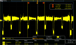

我设计 了一个包括7-8个电源轨的加速卡。 我发现1V 输出电压下存在问题、如下图所示。 您可以看到、输出电压由高频噪声组成。
频率约为520KHz、这是另一个电源轨开关频率。 此噪声频率为  12V 至0.9V/80A 降压转换器、具有2个 TPS543C20。
1V noise frequency when 0V9 enable

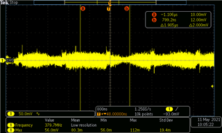

我尝试禁用0.9V 转换器(TPS543C20)、以查看是否存在噪声频率。 结果表明、该噪声频率确实来自 TPS543C20。
1V0 output noise after disable the TPS543C20

    您好、Muhsiu、
    根据原理图、噪声问题并不明显。 在该器件上、您可以包含至少1nF 的滤波电容器、以提高初级器件的 RSP 和 RSN 网络的抗噪性能。 这可能有助于消除在另一个器件禁用时出现的噪声。;
    如前所述、启用其他器件时看到的噪声会出现在设计中另一个电源转换器的开关频率上。 在这种情况下、这将有助于检查电路板的布局、并查看 PCB 布线上是否可能存在电感耦合。 在采用多相配置的 TPS543C20器件上、在设计中屏蔽可能易受其他器件噪声影响的 Vshare 和 Ishare 布线非常重要。
