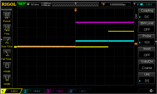

黄色和蓝色信号:I2C
粉色信号:VPHASE
我尝试在加电时检查 ACOK ACDET 和 REGN。
粉色:ACDET
蓝色:VIN
黄色:REGN
粉色:ACDET
蓝色:VIN
黄色: ACOK

    此外、您的一些波形是否有误标签? 例如、最后两个波形显示 VIN (蓝色)仅为~5V、而 REGN (黄色)为18V。 您能否确认这两条迹线是否贴错了标签、VIN 实际上是18V?

    是的 、您对标签正确无误。 很抱歉。
