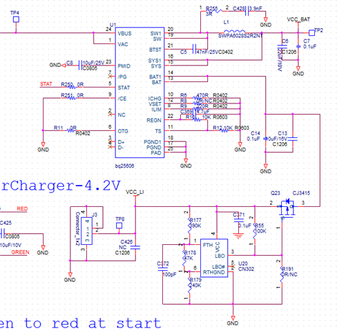

客户设计了30台 BQ25606 PC、其中9台似乎已被遗忘。
在充满电并卸下适配器一段时间后、它们无法启动。
调查发现 BQ25606的 SYS 引脚没有输出、VBAT 引脚大约为4V。
它可以在外部电源被激活后打开、并且有可能在外部电源被移除一段时间后它不会上升。 怀疑芯片已通电以触发放电保护。

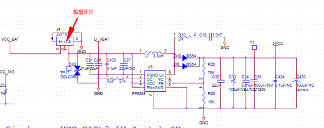

我想知道芯片对电容负载的要求是否更高、电容负载必须小于500uF?
黄色线是 BAT 引脚的电压、绿色线是 SYS 引脚通过 J4开关后由 LI_VBAT 测量的系统电压。
